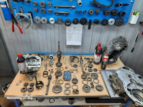

Автомобиль Yeti 2013 года, с трансмиссией серии 0AJ и кодом коробки NBY, обратился с проблемой течи сальников дифференциала.
Для проведения работ был выбран агрегатный участок Новожилова на базе сервиса ВАШ — СТО (Люберцы).
При вскрытии обнаружилось следующее …
Разрушение правого подшипника дифференциала привело к тому, что торец шестерни дифференциала получил возможность касаться поверхности картера "кожух сцепления". Судя по глубине прорезанного шестерней "канала", проблемы возникли не вчера, но к счастью не привели к непоправимому масляному голоданию 6-го ряда.
На оси сателлитов дифференциала проявились повреждения поверхностного слоя металла …
Вал управления как обычно "подразбило"!
Самая трудоемкая часть работы по ремонту, в подобных случаях — это отмыть картера и детали от огромного количества алюминиевых отложений(работа дифференциала по картеру), осевших во всех щелях и труднодоступных местах.
Согласование затронуло замену всех опорных подшипников и уплотнений, ось сателлитов мы предложили заменить, но в дополнение, выполнить на ней дополнительную фрезеровку. В крышку вала управления запрессовывается ремонтная втулка и вал собирается обранто.
А вот проблема с которой пришлось столкнуться неожиданно!
Изношенная втулка вторичного вала была заменена на новую, с новым стопорным кольцом разумеется, но случайно обнаружилось что она имеет возможность вращаться на валу!
Пришлось и ее "срезать" и устанавливать следующую уже на втулочный фиксатор, как способ восстановления ушедшего "натяга" в данном соединении.

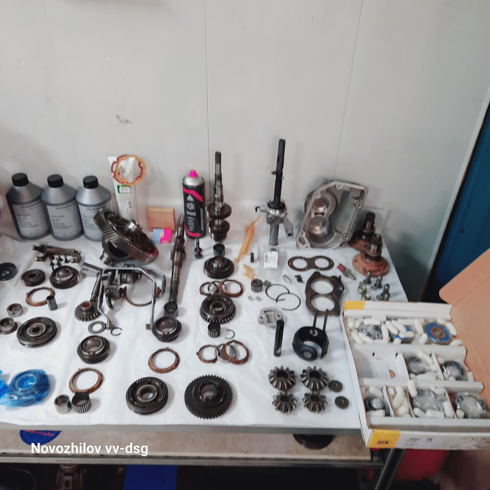

МКПП — MQ 200. Работа по ремонту трансмиссии серии 0AJ с кодом NBW.
Трансмиссия серии 0AJ с кодом NBW, 2013 года, была предоставлена в агрегатный участок Новожилова в Черемушках, для дефектовки с последующим ремонтом. Коробку привезли отдельно от авто! Проблемы — шумы при движении.
По результатам диагностики выявилось следующее :
1. люфт вала управления — "разбило" втулку в крышке вала.
2. разрушение втулки вторичного вала, которая является внутренней обоймой переднего подшипника вторичного вала.
3. повреждение посадочного места левого подшипника дифференциала — "провернуло" подшипник.
Мы предложили завтулить дифференциал, установить на вал управление новую ремонтную втулку и поменять все опорные подшипники + все уплотнения в коробке!
Благодаря помощи наших партнеров мы выполнили работу в срок.
Всем добра и удачи на дорогах!

Ремонт МКПП - MQ 200. Работа по ремонту трансмиссии серии 0AJ с кодом MYF.
Golf 1.2 Blue Motion, 2013 года выпуска с явно выраженной симптоматикой - шум на х/х, пропадающий при выжиме педали сцепления ....
Механическая 6-ст. трансмиссия серии 0AJ с буквенным кодом MYF.
Сцепление недавно поменяли.
В итоге коробка оказалась на рабочем столе, в мастерской Новожилова - в Черемушках.
Согласование списка запчастей и работ было недолгим и работа по замене опорных подшипников прошла штатно.
Единственное, что выходило за рамки привычного ремонта - износ вала управления - 0AG301230C.
К сожалению, та часть вала к которой должен был крепиться "балансир", стала кривой ... и в данном случае, мы не смогли бы установить ремонтную втулку в крышку вала, как делаем постоянно.
При биении в "полторы десятки", установленный в коробку вал не смог бы перемещаться!

Ремонт МКПП — MQ 200. Работа по ремонту трансмиссии серии 0AF с кодом LVN. Замена сателлитной группы. Замена вала управления.​
На рабочем столе мастерской Новожилова — трансмиссия серии 0AF с буквенным кодом LVN.
Владелец авто Skoda Octavia, 2012 года выпуска, с устойчивым шумом в трансмиссии, приехал решать проблемы с ремонтом коробки в клубный АВ — сервис.
При разборке — дефектовки коробки вскрылись определенные проблемы агрегата.
Помимо износа опорных подшипников — повреждение сателлитной группы и вала управления!
Вал управления пришлось установить новый, сателлитную группу предоставили наши партнеры а основную часть запчастей включил в себя ремкомплект от LUK 462 0055 10
Но нужно отметить что после ремонта коробки, владелец авто вновь обратился за "помощью" — появились "свежие" следы масла на коробке …
Как оказалось, масло вытекало через регулировочный штифт нового вала управления — 02J301358C.
"Г" — образный рычаг данного штифта, имел слишком большой люфт в корпусе а проще говоря … просто "болтался" и пропускал масло!
Сам вал производства BORSEHUNG и насколько я знаю, это уже не первый вал управления, который таким образом "течет". Так что я бы рассматривал иного производителя — Sollo например!
