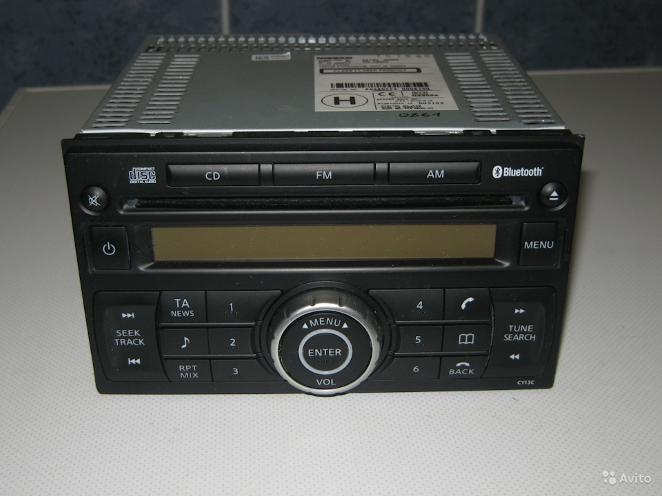

Никто не делал подобный сабж ?
Вчера что то набрел в сети
Оказывается все можно реально сделать "как из кубиков"
Только не совсем понятно как програмировать
Примеры в сети
raspberrypi.ru/563-car-pc-na-osnove-raspberry-pi
и вот эти расбери и оранж , не особо чего стоят на Али , и вот по сути можно все это собрать .. ценник конечно тыщь в 10 упрется в итоге все равно ... примерно около стоит штатка готовая на мое авто ))
Но сама суть ! ))
есть корпус , есть тупой в нем экран который фз полуится ли подружить ... LVDS наверное должно быть там тоже как у всех ... Можно от монитора плату попробовать запитать ...
больше всего не понимание как это все програмировать .. особенно например состряпать крутилки и кнопки физические ... скорее всего тут Ардуину привлекать еще придется ...
просто интересно !!! сам так сказать процесс , а не результат )

Самое конечно ПРОСТОЕ , это купить какуюто универсальную Андроид балалайку , 2 дин . и вроде 7" или 8" экраном , желат сразу с думая крутилками .
и ПРОСТО собрать ее в моем корпусе ))) ну максимум кнопки как то ардуиной в ОТГ кинуть ..
это вот самое простое и дешевое решение , рублей 5-6 такие вроде есть ..

донорный корпус с матрицей 8" и 60 пин разьемом есть . Правда там резистивный сенсор , дико тупой и разрешение наверное 800х480 .. или еще меньше .
Но можно и купить матрицу нормальную ..
Ставить однозначно Андроид .. так как нужен Яндекс навигатор .
а значит нужен спящий режим с минимальным подреблением - умный БП ..
на винде янави вроде тоже есть .. но винда не катит мое мнение полюбому ..
Линукс - черт его знает я его не знаю вообще
ну и вот почитал про Китай мафоны , на МТК 8227 , впринципе они Допиливаются до реально крутого устройства .. Меняется радио , меняется аудио проц , ну УНЧ понятное дело , кнопки , енкодер правда один можно подцепить . НО
то что я на Кар пс прочитал , можно на атмеге сделать ОТГ енкодеры для дроида !
итого плата голая стоит 4300 2-32на борту памяти .. но нет радио и может нет аудио проца .. еще рубль докидываем на покупку ..
Вроде как моя матрица в него полезет просто вставив шлейф . Но она на 7 и 10 " , сама поймет ли 8" матрицу не знаю
На будущее потом можно будет купить крутую матрицу .
Итого по сути купив ее , я уже Превращу валяющуюся не нужную железку в Мафон который уже можно пользовать .
И есть второй вариант . Купить уже готовый китай мафон . Но там нет крутилок . есть опять же куча вариантов на 8227 , ценой примерно 6-7т за 2-16 версии .
его плюс - можно пользовать прям сразу ! и разобрав опять таки вставить в мой корпус .
Но это все как бы фейк мафоны .. там 6 дроид .. один вроде пишет что 10 но внутри 8.1 .. но черт его знает ..
есть за 8тр реально 8.1 мафон ... там все круче , но .. пока не изучил что в нутри и можно ли попаять так как 8227 ..
Вот и думаю сижу .. по сути 8т купить , свой оригинал я думаю за 6 продам .. ну 5 минимум ...
