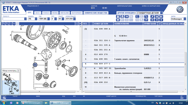

Необходимо заменить ось сателлитов. Passat B3 1991 года, двигатель 90 л.с. RP, буквы коробки AYH. По фирменному каталогу это вроде как VAG 02A 409 143 K . но на везде "временно" отсутствует. Подскажите, какой аналог можно поставить (например от пассатов B4), а главное, чтобы деталь была цементированная, качественная. Спасибо.

На коробке с кодом AYH установлена ось с номером : 02A409177C
Возможно где-то и лежит, но смогу посмотреть только с понедельника!
А вот под номером 02A409143K - вся главная пара!!!

эта ось шла в коробасах на следующих авто:
а в комплекте с сателитами и прочим металлом (№02A498081) шло на авто:

@alshorty, ну так и купи из этого списка что тебе нужно.
-ось сателитов-
картинки ранее с номерами и наименованием компонентов я выкладывал для чего ?
чиста поржать ?
на картинках поз. №6 и №5 как называются ?
Ось сателлитов.
