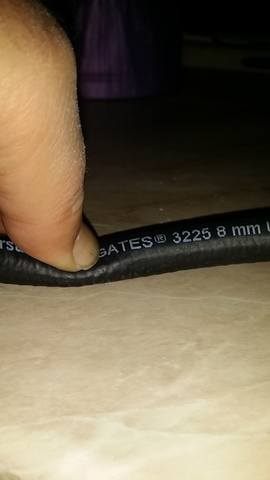

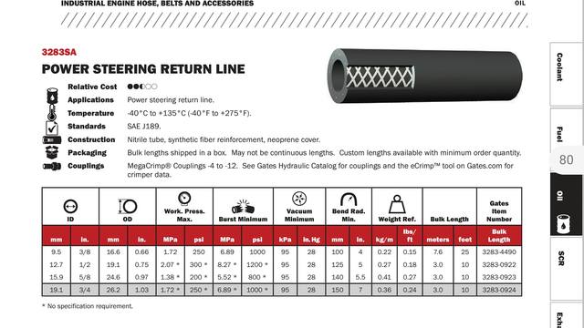

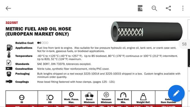

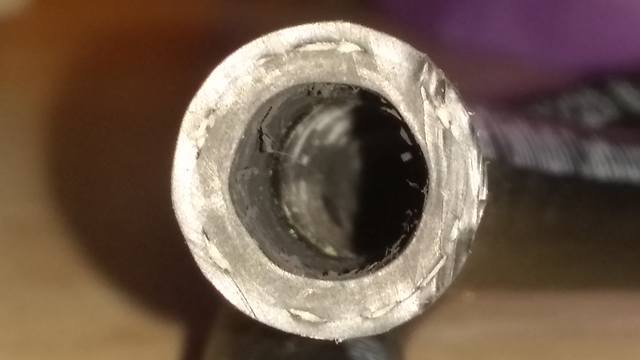

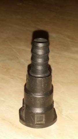

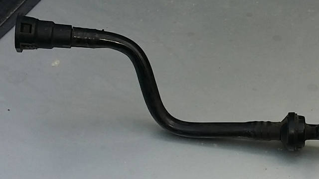

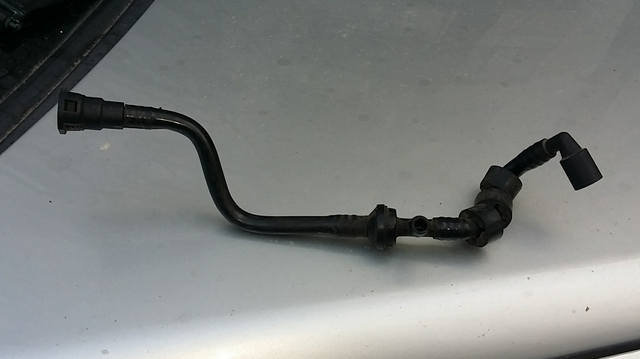

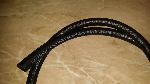

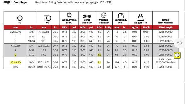

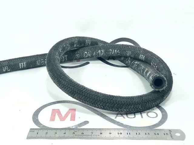

Нужен совет. Нужно заменить вот эту часть вакуумной трубки усилителя тормозов, см. фото 2, обратный клапан и фишка на штуцер впускного коллектора имеют елочку фото 3. Есть маслостойкий армированный, правда только внутри топливный шланг GATES с отв. 8мм (фото 4 и 5). Шланг достаточно жесткий, но с усилием продавить его можно полностью (фото 6). 8-ка вроде как маловата немного и по сечению (у сломанной трубки внутренний 9,5-10мм). До конца на елочку под горячей водой шланг 8мм натянуть не удается пока. Елочка отлично держится на 9мм не армированном но очень толстом китайском шланге. Придется брать GATES 10мм хоть и многовато ИМХО. Из два вида: c внутренней армировкой (фото 5) и с наружной текстильной оплеткой. Не дешевые, метр каждого рублей 400. Пощупать не могу т.к. продается с бабины и Русь работает только на выдачу Сталкивался ли кто нибуть GATES с наружней оплеткой, он жестче должен быть чем с внутренней? Достаточная ли жесткость для имеющейся у меня 8-ки для вакуумного шланга (фото 6)? Брать 10-ку с наружней оплеткой?
