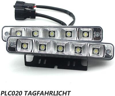

С этим я согласен. Просто я бы не хотел бы искать как и куда лепить дополнительные фары. Да ещё и фары надо выбирать, чтобы гармонично смотрелись. Мне как-то готовые модули больше по душе.
Вот такие хвалят
другу на цитроенчик купил такие ,он доволен аки паровоз
полгода назад за них в половину меньше просили денег
