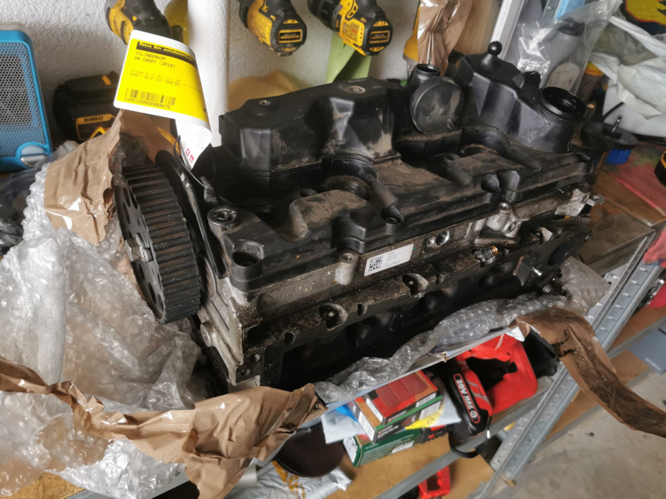

@Nik1958
Абсолютно верно. Просто нужно начинать с малого. А человек, бъёт себя в грудь, что всё у него выставлено верно.
Человек знает, что "чудес" не бывает... ?
И если всё работало нормально, а потом нифига... Всегда надо смотреть - что делали ДО
Шестерни очевидно "в фазе"
Я бы думал, что загнуты клапана...
Но после полной повторной замены ГРМ и выставлении меток, вижу опять ошибку по синхронизации КВ и РВ

Всем привет
Добил тему "неправильной работы после замены ГРМ" на ea288
описал тут, может кому пригодиться информация
