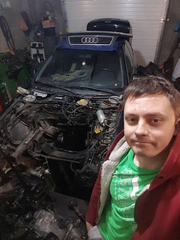

Далее пошёл процесс экстирпации сердца и замены на протез :LOL:
Оторвали капот и морду:
Вырвали сердце с коробкой
Грусть:
Вставили новое:
