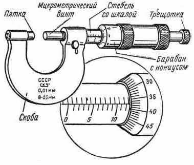

WRH2E написал(а):
Видел когда-нибудь микрометр ?
даже пользовался. тот что ты показал для измерения наружных к примеру диаметров, толщины
я имел ввиду часового типа, который измеряет глубину.
