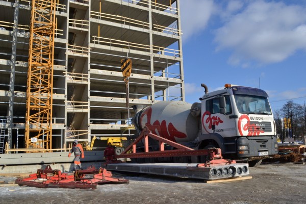

Ты же говорил в проектном бюро работаешь, форма панелей сделана такой, если швы по технологии армированы, залиты, и вибрированы, то панели работают как единая плита, поэтому трещины в рустах ооочень редкое явление.
потолок сделан 7 лет назад
впринципе как и дом построен 7 лет назад.
Трещин в рустах нет. Я конечно с лупой не разглядывал.
Датчик падла раньше был белый говно пластмасса.
Сколько домов не делали, если русты заштукатурить, то как раз трищины бывают, причем чаще всего из-за толтого слоя штукатурки в русте. там где оставлены никаких проблем. Да даже если треснет, все решается половиной балона акрила и перекраской самого руста, а не всего потолка.
если плиту грузить у нее идет прогиб, отого итрещины, у тебя последний этаж?, если нет, то не поверю что трещин нет, или давай нормальные фото, каждый день юудем отслеживать динамику :hat:
http://www.betcons.ee/wp-content/uploads/2012/04/DSC_0523-e1364408165525.jpg[/IMG
[IMG]http://www.betoneks.ee/files/images/Picture7.jpg[/IMG [/QUOTE]
кто армирует швы? я такое первый раз слышу, я конечно не архитектор, и не конструктор но такого не слышал, конкретно в проекте моего дома такого точно нет!
