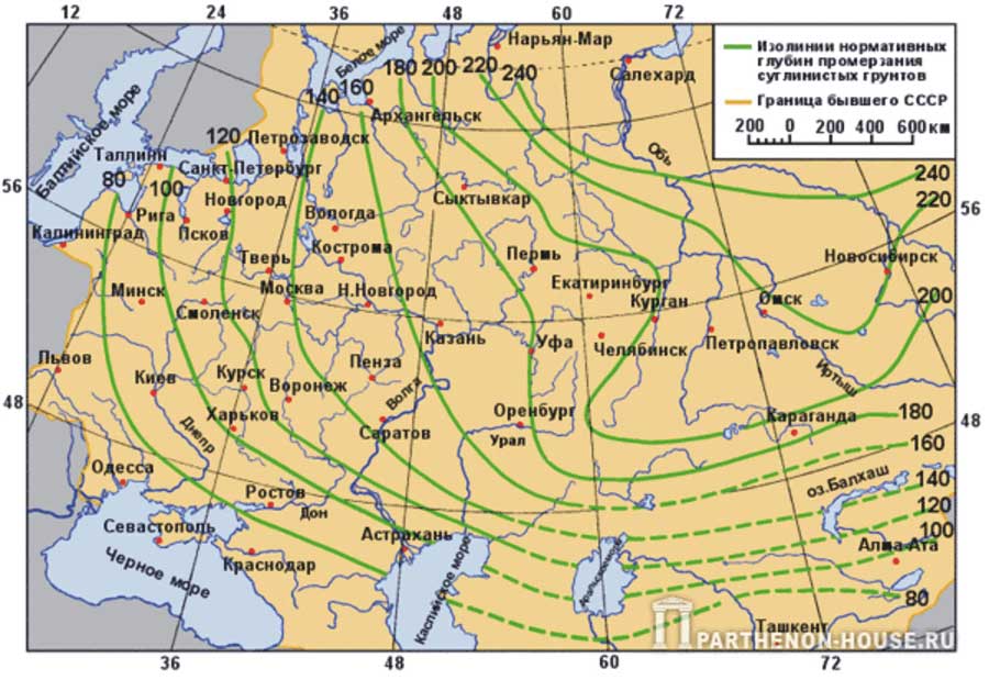

Corporation написал(а):У меня на глубине около 120-130 см проложена труба ПНД водоснабжения. Не промерзнет ли она если я заменю часть грунта на щебень, песок и плитку?
Мороженый грунт по теплопроводности не сильно отличается от щебня или плитки
