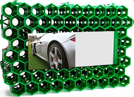

Вот интересный вариант: http://vsesport.ru/gazon.php
пластиковая сотовая конструкция. Но печалит то, что:
1. рекомендуется подстилающий слой камней от 20 и более см. На мою площадь это будет 18 кубометров (2 камаза минимум).
2. указан минимальный срок службы 5 лет, что очень мало (ну допустим простоит 10 - это тоже ниочем).
3. Цена одной лишь только решетки выходит 864 рубля за квадрат, значит на мою площадь это 78 тысяч. Плюс еще два камаза щебня по 11 тыщ.
