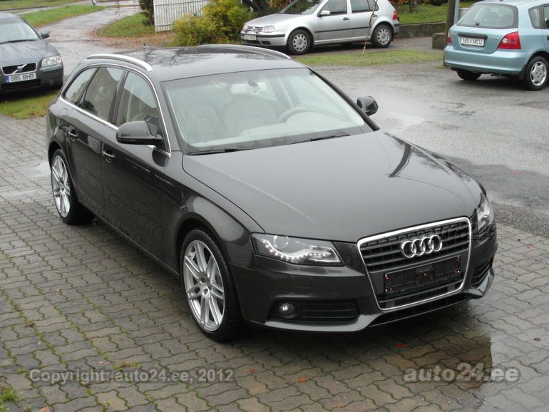

или меняю на такую с доплатой 4000

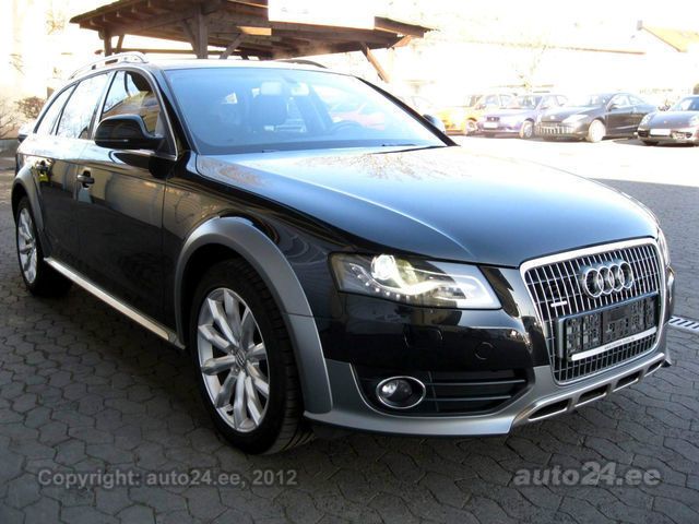

или лучше такую, но она дорогая
