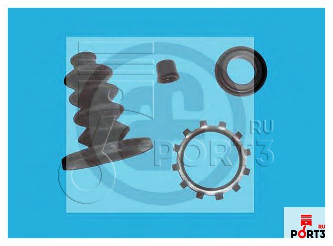

Справа виден ремкомплект и его номер

Ремкомплект - 100 рублей
только что забрал ремкомплект. там только резинки и кольцо стопорное(( или есть отдельно шток? Если "да" - можно номер?
Должен быть и колпачок
Кто-то говорил, что это на штуцер прокачки.
Но он у меня прекрасно встал на шток

понимаю что он по размеру подходит. только на штоке пластмасса а тут резина.
