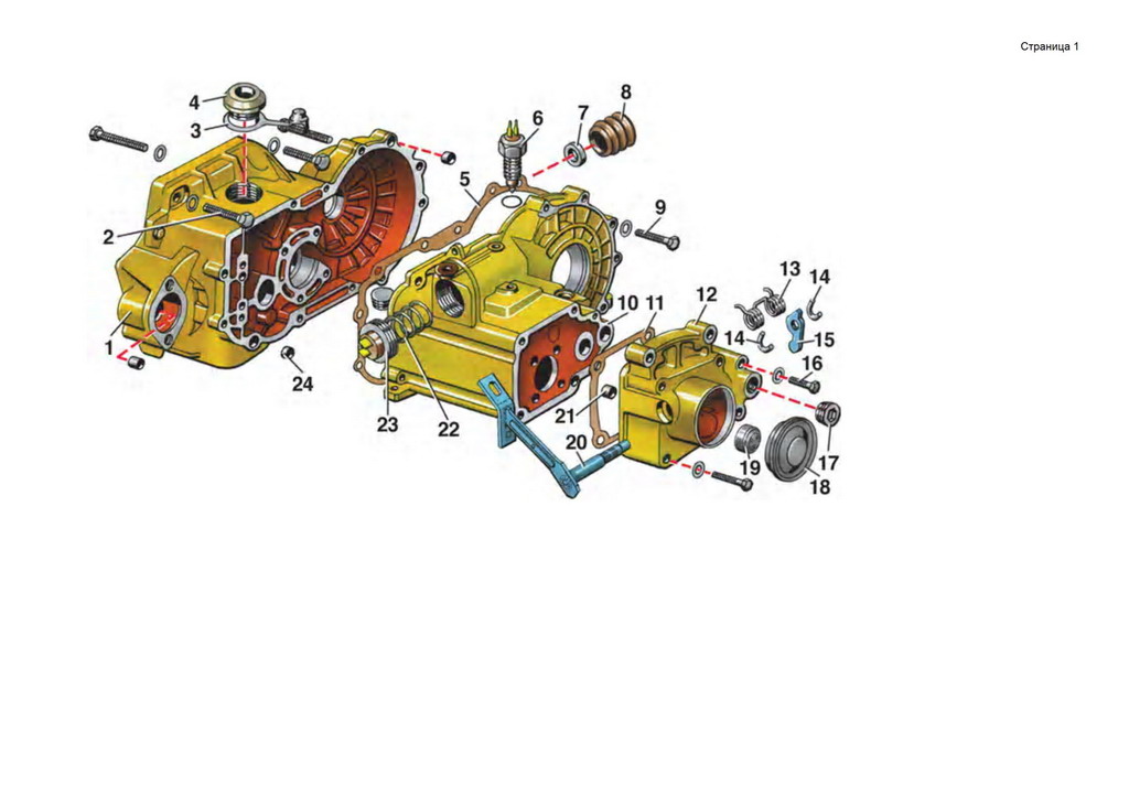

скорее всего - 23... а 6 - датчик скорости. Или наоборот.
