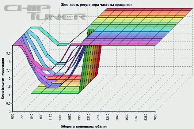

Такой режим работы (При небольшом нажатии на педаль газа при езде на холостом ходу на первой передаче) - режим принудительного холостого хода.snake909 написал(а):
Когда вы в режиме ПХХ выключаете режим ХХ, открывая ДЗ (машину дергает словно резко газую на 20% хода педали) - это переходный режим. Вполне вероятно, что избавиться от этого не удастся, придется учиться работать сцеплением. Андрюхину машину лично я отлично помню, ничего там не "дёргало", впрыск работал так же, как мой.
