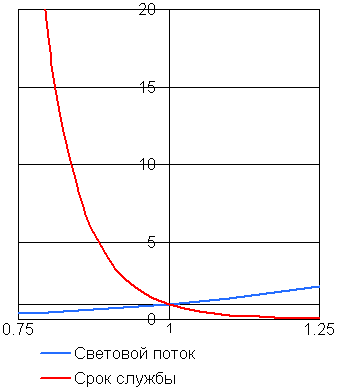

Не стоит так категорично. Влияние изменения напряжения приводит примерно к такому:
Это для обычных ламп накаливания.
Время жизни=(Uном/U)^13
Световой поток=(U/Uном)^3.4
Для галогенок будет примерно всё то же самое.
