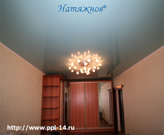

выбор был или пленка ПВХ или ткань. Особое преимущество последней - отсутствие швов. На ПВХ сварные швы обычное дело - максимальная ширина пленки 1,5-2 метра. если помещение больше - будут швы, которые видны невооруженным глазом, даже на некоторых фото.
так я выбрал ткань. у нее еще есть несколько преимуществ, но это все лирика.
итак, я купил ткань, профиль, клин, плинтус (контора ППЛ-14).
