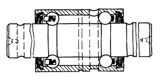

...Заинтересовало. Поискал подшипник и сальник.
Gaz.33.0902 - в Экзисте. или просто 330902.
autopiter.ru: "Вал 330902 водяного насоса ЗМЗ-402, ВАЗ-2101 " - 365,00 (на декабрь 2020)
exist.ru: "Подшипник 330902 водяного насоса 2101,3110" - 319,00 руб (на декабрь 2020)
Очевидно, возможно наличие в обычных газовских или вазовских магазинах.
Из каталога ГАЗ: 6-330902 ЕС17 - Подшипник водяного насоса
Размеры по каталогу ООО "Мастерподшипник-ТД" :
Подшипник 330902
внутренний диаметр d= 16мм.
внешний диаметр D= 30мм.
ширина B= 39/115мм.
Манжета 16х30х7 - из стандартного ряда.
