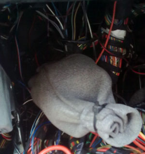

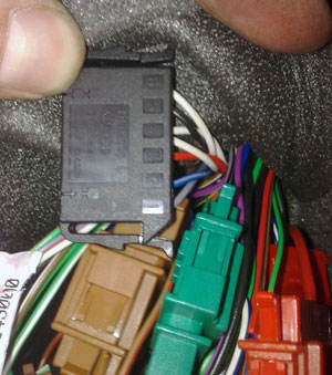

Driver SEAT написал(а):За блоком предохранителей, вверху под приборкой спрятан вот такой сверток с разъемами.
там кучка каких-то разъемов. Фото на осталось. Они для дополнительной комплектаций. Например разъем к круизу я нашел там.
Может второй к приборке там стоит поискать?
