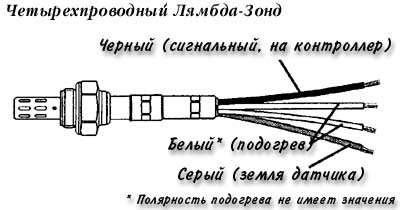

я незнаю целый или нет идут два провода один сигнал второй минус, от фишки они уходят в кожух, кожух идёт в жгут ко всем проводам на ЭБУ, как я понимаю, в книге пишут посмотритк реле номер3 у меня там вообще нет такой реле, так что раскупоривать эти жгуты? искать обрыв или как то можно новый провод кинуть?

Прокомментирую, пожалуй, для "не-электриков".
shtopr написал(а):
На всех RP стояли одноконтактные...
Нет, не на всех.
нарский написал(а):
главное черный с черным соедини
Вот это многих может (в зависимости от применяемой лямбды) привести к тому, что сигнальный провод лямбды окажется подсоединен к массе, что неизбежно приведет к переливу.
https://vwts.ru/vw_faq06#6.2.2
При этом для 4-проводного Бош от Ваз:
