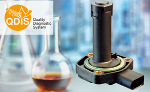

Если я не ошибаюсь- на некоторых авто типа Mercedes датчик, работающий именно на таком принципе стоит в поддоне. И по его показаниям мозги дают команду менять масло... Так что может и в помойку конечно :)
Вот вроде этого

Ошибаешься... :blum:
Почитай про лонглайф обслуживание VAGа и поймешь, что для расчета используется около 10 параметров с разных систем.
https://vwts.ru/service/long_life_service_rus.zip

Причем тут производитель... :blum:
Ты рассказал про датчик уровня и температуры масла в мерседесе, я тебе дал ссылку на ВАГ, у которого такая же система и это работает только в режиме лонглайф у всех производителей авто. :LOL:
Датчик QLT80X фирмы "Темик", кроме уровня и температуры, измеряет еще и диэлектрическую постоянную e залитого масла. Именно она напрямую связана со степенью загрязнения и окисления: чем масло хуже, тем e меньше. Если ваш мотор в идеальном состоянии, а масло высокого качества, то компьютер вполне может разрешить вам ездить и 30 000 километров, причем его показания "доказательны" для фирменных СТО "Мерседеса".

Ну что ты кипятишься... :LOL:
Почитай ссылочку лонглайф по ВАГу, а не журнал за рулем... :blum:
Нашел в инете инфу по этому датчику:
http://www.autosieger.de/article5950.html
Neben der bekannten Füllstands- und Temperaturmessung erfasst eine spezielle Multifrequenz-Impedanzmessung umfassende Rohdaten über den Motorölzustand.
Пишут, что помимо уровня и температуры масла снимают мультичастотную-импедансную характеристику масла, благодаря которой можно более точно следить за старением масла.
Эта технология появилась в 2007 году и само собой еще распространения не имеет...
