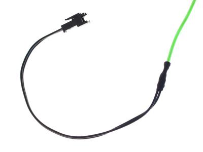

Хочется добавить.
Покупается неонвая нить в известных магазинах компьютерного моддинга.
Цена в среднем 350р за 1.5 метра, есть много разных цветов.
Термопистолет 150р в автомагазинах.
Паяльник. остальное идет в комплекте.

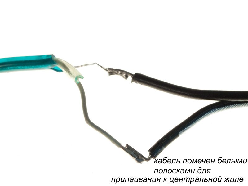

Неоновый шнур может быть любой длины. Соединять вот так:
Должно получится вот так:
При подключении к авто сам шнурок удобно просунуть между корпусом ручек печки и заглушками между левой и правой крутилкой печки... там он не мешается и не перегибается.
Инвертер можно приклеить на 2х сторонний скотч к бороде сверху.
