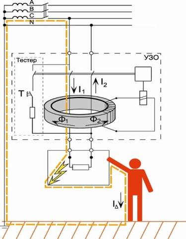

user posted image
А то, что с перевёрнутой вилкой ПОКА не выбивает, так это только дело времени. Потому что повреждение на фазном проводе, после переворота этот провод стал нейтральным и на нём потенциал относительно земли ниже поэтому ток утечки пока поменьше, вот и не срабатывает.
Но с поиском повреждения тянуть ни в коем случае нельзя, процесс как говорится пошёл.
