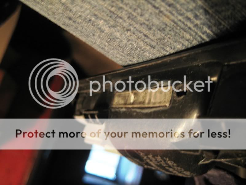

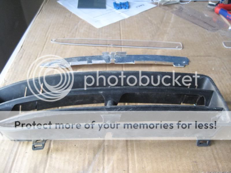

Фотки как и обещал.
вырезаем кусочек оргстекло 4х1см примерно! лутше оргстекло наждачной бумагой сделать матовое.
в ручке вырезал отверстие под оргстекло и приклеил оргстекло.

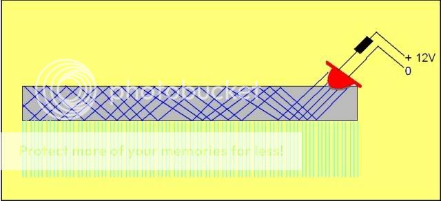

и к верху или сбоку приклеить светодиод (светодиод любой у меня так называемый "пирания" 2шт на фотках один белый др. красный оба по 20ма подкл пока только красный.)
подкл к подсветке кнопок.
оргстекло служит расеевателем если поставить просто светодиод то он блик даст или светит в точку можно обрезать у светодиода кусочек линзы он будет светить рассеяннее но всё равно не тот эффект :rolleyes:
