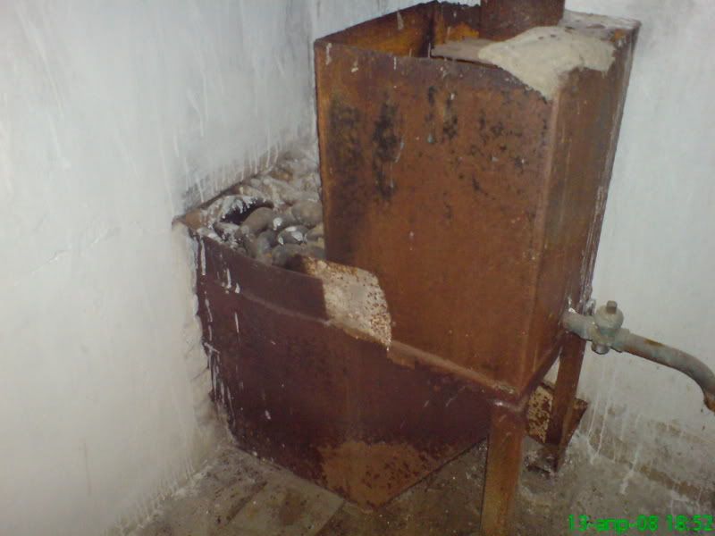

Имеется вот такая вот коптящая печка в бане:
Вот что с ней делать:
1) Обварить по кругу металическим листом чтобы не коптила? не факт что поможет
2) Обложить красным кирпичем? Теплоотдача ухудшится..
3) Выкинуть и поставить другую? Дорого, блеять..
4) а может дело в трубе? печь два года не юзалась, не факт что труба забилась
Ищется наиболее рациональный вариант решения проблемы, цена-качество.
Вобщем давайте устроим диспут, готов к дискуциям на вышеобозначенную тему.
Без флуда пожалуйста... :hat:
если коптит то однозначно тяга плохая, возможно засорилась труба
ЗЫ. печка жесть! :LOL:
это точно. дачу взял в аренду чтобы суботу-воскресенье гарантировано было место где могу пажарить шашлычки, попарится в баньке и прочее...из всех вариантов что было - это самое оптимальное :rolleyes: главное есть погребок, куда скоро опустятся пару ящиков пива :love:
У печки дым прямо изо всех щелей валит...цуко :mad:
если стенки тонкие, то обварить. А то скоро "поведет".
Обычным(любым) кирпичом уменьшиться.
протопить хорошо, чтобы понять, в чем косяк.( Издревле :LOL: топили ольхой(вроде так), чтоб сажа уходила.
Всё зависит от того, что ты можешь сделать с печью не в напряг(бесплатно).
Непечных дел мастер. :LOL:
чтоб прочистить трубу топи осиной
а чо залезть на крышу как ершиком протереть стенки трубы не вариант?
Чем топите ???
"ершиком протереть стенки " - не вариант, растопи хорошенько и по трубе пару раз кувалдой жвакни - само вылетит (надо только смотреть в какую сторону ветер на улице дует :LOL: )
Она где (в каком месте) коптит?
Знать просто прогорела. Катанку и газосваркой:good:, листы приваривать нет смыла ибо как поведёт их сразу ......
ЗЫ и про кувалду не забывай (я серьёзно ) :rtfm:
если труба "напрямую", то тяги не будет и тепло быстро выветрится. "Колено" надо-ти.
блин..ничо не понял, что значит катанку и газосваркой? и почему не забывать про кувалду? :unknw:
Хрень... подувало закрыл и всё.... ему там ночевать в 20 градусный мороз что надо ????
Вообще если труба металл, то это будет постоянно, если каменной ватой обмотать, то хоть сажа на трубе не будет нарастать!!!!!
А если сама печь прогорела, то уже ничего не поможет, разве что меньше дымить будет!!!!
нет смысла...как бэ летний вариант и без колена нормально :rolleyes:
Печка какая то странная вообще, а сверху емкость для воды????
:fool: а как все буржуйки устроены? в иных успеваеш тока дрова закидывать аш с гулом их есть! :LOL:
если ёршиком почистить то вся сажа упадёт вниз и может забить проходдыму насовсем, про кувалду правда :good:
