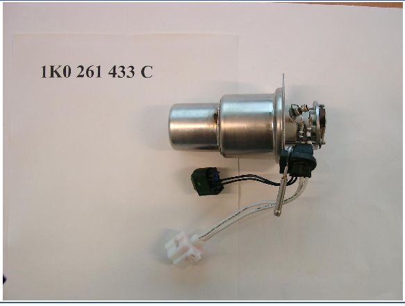

Добрый день Всем, нужно помощь тех кто менял свечу накаливания на Вебасто ( Termo top V), VW Touran 2004 TDI DSG
Немного предистории: При начале холодов заметил что не включаеться мой догреватель, сделал диагностику, которая показала ошибку в свече накаливания, решил заказать новую свечу и сразу поменять ее. На Existе, через семь дней она пришла, разобрали котел и оказалась что свеча не та
, Провода родной свечки идут вместе, в одном стяжке с проводами на температурный датчик, а которую привезли только свечка и все. Уже оббегал все магазины, везде только такая (1K0 819 230) Может кто нибудь менял или разбирал свой котел? Звонил в Автоганзу, менеджер сказал, что свечу 1K0 819 230 ставили на более ранние двигатели, а на мой котел программа не выдает номер свечи. Неужели из-за свечи меняеться весь котел?
