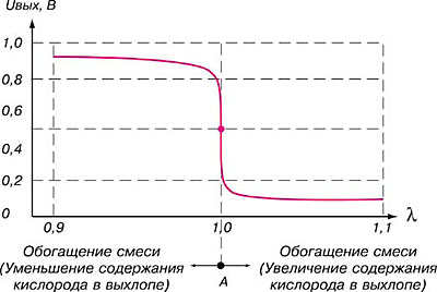

ktototam написал(а):
вычитать опорное напряжение 0,45 из показаний?
Сам же привел рисунок, вычитать не надо. Со стороны ЭБУ видимо около 1 В. идет (при отключенном датчике) вместо 0,45. Для начала проверить +12 В (цепь 30), массу на ЭБУ (лучше все массовые провода) возможно оттуда и идет 1 В.

при удержании 2000 оборотов даже 0,7 (что в любом случае по рисунку крайне богатая смесь, которую надо уменьшить - как раз соотвествует высоким значениям напряжения выше 1 В - уходя за ось Y рисунка)
а насчет 0,45 В опорного
я читал где то тут, что для разных движков опорное разное :unknw:
осталось пойти опорное замерять
На приведенном графике есть ошибка. Странно, почему ее никто не замечает?
Вправо от точки А (по оси абцисс) должно быть "Обеднение смеси".
Не спорю, для знающих людей эти надписи вообще излишни. Но раз уж автор их приводит, то они должны соответствовать действительности. :)
график не мой
я тока разместил ;)
ошибка в словах понятна и незначительна
переделывать готовый график влом
