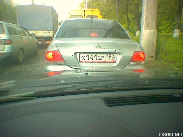

Вобщем, стали у меня появляться мысли поменять коня. Присмотрелся я к Mitsubisi Lancer Vagon (S81 STW). Для меня принципиально иметь салон типа "сарай". Я не гонщик, не сити-рейсер. Мне нужна семейно-хозяйственная машина. Надежная, как Пассат, с таким же тяговитым движком.
Что скажете, коллеги?

Что касается Mitsubisi Lancer Vagon ИМХО: нармальная машинка, помельче пассата конечно и грузоподъемность похуже, но в общем и целом достаточно комфортный семейный авто. В плюсах: удобные сидения с боковой поддержкой. климат контроль (кондишен в базе), АБС то же штука не плохая (не навредит это точно). И главный плюс - она новая. Если не пугают цены на сервис и расходники то дерзайте. Учтите что самому ремонт делать будет сложновато, но при желании и навыках можно и это осилить.
