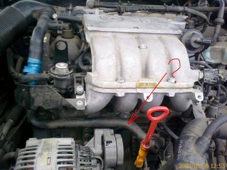

Надобно мне его заменить, но какой его номер по каталогу. не могу найти. на нем самом написано 211H1493AP1 но по этому номеру ничего не пробивается.

покажи пожвлуйста какой номер - т.к. №16 не подходит, в сервисе по ЕТКЕ есть еще более подробные, там нашел по картинке точ точ как у меня - но код сказали 037103213B а по етке в интернете выдает совсем не похожее (№27).
фото в натуре
В таблице номер правильный: . Он под №16, но с прочерком. А картинка универсальная для нескольких моторов.

Извини за неправильную ссылку. Вот: . Номер 16, с прочерком.
Привет всем! Попробую поделится информацией т.к. тоже заморачивался этой проблемой. Если мне не изменяет память должно быть так (но лучше уточнить у продавцов по ЕТКЕ)
http://www.elcats.ru/vw/parts.asp?mdl=146&unit=74F0684B
поз. 16 - это только верхний резиновый шланг и продается отдельно.
а в поз. 27 - входит и верхний резиновый и нижний пластиковый патрубок и соединительный хомут.

Кликаю узнать цену, он выдаёт: http://www.exist.ru/resultr.asp?pcode=0371...fcode=008&sr=45. Код детали правильный, цена правильная. Это пластиковый патрубок. Не резиновая трубка. Заказывай смело.

Не, наоборот, поз.27 - резиновая трубка, поз.16 - пластиковая. И никаких комплектов.
сегодня побыл в 2-х фирмах - однозначно и там и там код сказали 037103213B пластмассовая трубка. 50 у.е. а на разборках таких нема. наверное AFT неразборные :-(
често сказат в www.elcat.ru разочаровался немного, ибо ETKA у продавцов намного информативная (хотябы тем что там мой патрубок точь в точь нарисован). тут жа какая-то многоввариантность

Да уж двигатель наш не сильно распространён. Но патрубок этот применяется на AFT, 2E, ACX, ADY, AEP, AGG, AEK. Попытайся поспрашивать.

Что и требовалось доказать - код 037103213B поз. 27 по http://www.elcats.ru/vw/parts.asp?mdl=146&unit=74F0684B .
Но мне в магазине говорили что комплект (как я и писал).
По номеру 037 103 493 AP я себе покупал резиновый шланг (это стопудово).
А вообще там на каждой детали есть маркировка - снял да посмотрел!
