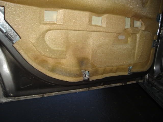

Смотрим на фоту двери, сделаннoe после снятия декоративной обшивки
По всей поверхности она покрыта поролоном
в самом низу двери поролон насыщен водой ( темная полоса высотой 5-10 см, ее видно на фото )
в средней части полосы, немного повыше, заметно круглое темное место
Если аккуратно отделить поролон от лежащей под ним пленки(клеенки)
то видим, что в пленке есть отверстие
через это отверстие проглядывает головка болта
и при близком рассмотрении в этом месте на пленке заметны следы от воды,
как будто она скапливалась за пленкой, ее уровень поднимался и при достижении отверстия
вытекала наружу через это отверстие
и таким образом увлажняла поролон
- Наверное, забит дренаж у этой двери. Где он находится и как его прочистить ?
Пленка под поролоном внешне выглядит неповрежденной. И хорошо приклеена к железяке.
До этого момента мне все понятно.
Теперь о непонятном : куда вода текла дальше ? Могла ли она попасть под ноги пассажиру ?
Если предположить, что через порог, то каким образом ?
Это почти невозможно

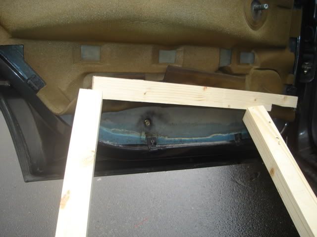

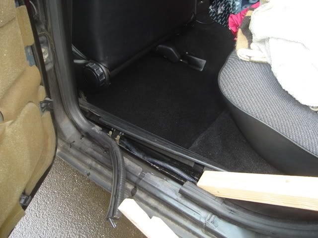

На следующем фото виден металлический порожек в виде вертикальной полосы
( на него сверху одевается резиновое уплотнение )
и вода никак не может под него подтечь и попасть дальше в салон. Вода может только перелиться через верх (что маловероятно)
Кстати, на фото хорошо виден потек воды, стекающей от этого порожка на дорожное покрытие.
Или я ошибаюсь ?
Вобщем, для меня это загадка
дренаж двери находится с нижнего торца двери, несколько продолговатых отверстий. прочистить можно заточенной палочкой для суши (я так делал).
Может ещё разсверлить дырки :lol2: Вода течёт по плёнке!!!!! ИМХО
Советую обратить внимание, что пленка приклеивается к железу по нижнему краю. Над местом приклеивания есть пространство между железом и пленкой.
Вся вода, которая попадает на пленку, тут же стекает и накапливается в этом пространстве...
Неужели сложно понять? :unknw:
Это есть деффект пленки, которая наклеивается натянутой. Если бы она была формованная внутрь двери, то такого не наблюдалость бы.
Выход - приклеить пленку по всей поверхности контакта с железом или сделать козырьки, чтобы вода стекала внутрь двери...
все дренажные дырки совершенно чистые, возле них нет никакой грязи
Я проверил три штуки продолговатых отверстий, которые находятся снизу в торце девери
- они совершенно свободны
В нижней части двери есть еще два круглых отверстия. Они тоже чистые
Я убедился : в нижней полости двери грязи нет вообще. Нету грязи.
Состояние как в новой машине.
Дренаж работает совершенно нормально
Значит, причина перетекания воды находится не в дренаже.
