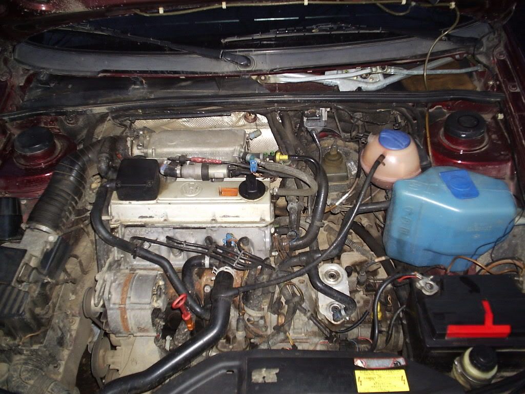

очень нужно поиметь фоток несколько хорошего качества и разрешения мотора 2Е на Фольксваген Пассат Б3 и вообще всего моторного отсека с разных сторон....
после пожара, все провода, патрубки, пластмасса сгорели.... теперь востанавливаю...... а по памяти как-то не очень.... уже непомню что куда идет....
где какие патрубки.
Сэры, у кого такой мотор, сфодрите пожалуйста и если можно по мыло фотки.... на
Спасибо!

не одного потрубка не менял -такие были изночально.просто протер их.

ух ты... спасибо огромное!
я хоть сразу могу увидеть чего именно мне не хватает....
Отправил тебе на filippmiller@hotmail.com, может пригодится....
Размещать на форуме лень стало :)
всем спасибо огромное!

Такой же 2Е как на фото (91г.,по VIN -- 92г.);
ECU 037 906 022 CG
АБС - нет;
КОНДИЦИОНЕР - есть;
Схема DIGIFANTa соответствует: https://vwts.ru/injector/digifant/digifant38a.jpg

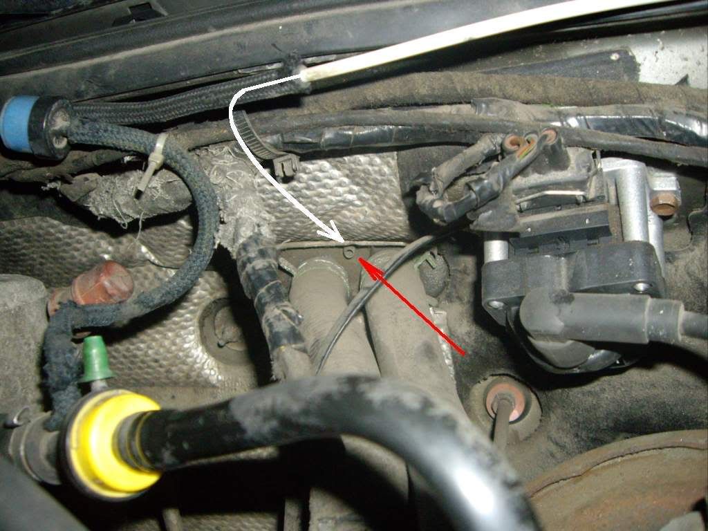

Прошу оказать посильный HELP в определении вакуумныхтрубок.
На фото на трубке вакуумника 2 зеленых колпачка-заглушки .
У меня вместо одного отходит трубка через маленький обратный клапан, потом тройник,один конец уходит под бачком омывателя в сторону салона, а другой через электромагнитный клапан, расположенный между аккумулятором и бачком омывателя, возвращается в сторону двигателя и там обрывается!!!
Видно ,что трубка надевалась на штуцер, но ни чего похожего рядом нет.
:thankyou2: Для чего может использоваться эта система подсосов ????????
Есть фото.
P.S.:------- SPb ------nik752@post.ru ---------Corbina [SPb]nik752
А мож у кого есть фотки двигателя VR6?
Выложите пожалуйста, хотся на него посмотреть.
Есть фото.
а дальше она втыкается в штуцер который находиться между патрубками печки этот штуцер сквозной и с обратно стороны подключен к приводу заслонки забора воздуха (салон/улица)
Больльшое спасибо PHILIN'S! :yahoo:
Похоже вот этот штуцер:
да! именно оно, через резиновую трубочку:)
