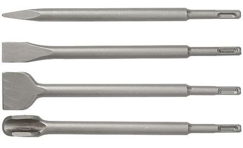

Вот только как в перфораторе его закрепить? Может, из старого бура попробыть зубилу сделать? На точильном камушке, буры-то калёные
Перфоратор SDS-PLUS.
Попробовать с таким как на фото верхний, а если обточить чтобы был узким, то и как на фото второй сверху:
Я тебе там в цапцапу свои измышлизмы изложил кратенько.
Это всё из очень мягкой стали, там только хвостовик подкален, работал и не раз я этим говном. И размеры там конские. Завтра погляжу, вродь, валялся где-то тут на даче убитый бур пятёрка, вот буры по всей длине калёные. Но, не сильно, чтоб тоже от ударной нагрузки не лопнул. Вопщем, почешу завтра репу....

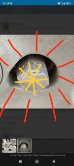

Красным,вот до этой плоскости...
Желтым -резать...
Нет дремеля, берут на дрель мини насадку,зажимную под небольшой остаток диска от болгарины ..
Желтым -резать...
А, дальше чего?... :smoke:
Там ещё 25 или больше миллиметров гайки на шпильке сидит в колодце...
И, да, машина не моя, друг оставил покататься до лета...
То есть, диски портить - это будет моветон

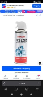

Есть еще способ... Химический)..Знакомый что то подобное делал. Засверливал,заливал водички во внутрь и толь покупал толи брал жидкий азот в баллончике... Но перед этим надрезы делал...
Что то подобное,но не этот состав..
