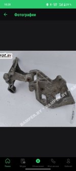

Вот этот кронштейн стал без проблем, а куда сам натяжитель гур ставить не могу понять...

@HellReaper , у тебя гранаты натяжная планка не той системы, кронштейн-то ты показал от RP/ABS. Тебе другая нужна, с гребёнкой в прорези для натяжного болта, и сам болт с надетой на него типа гайкой, но не гайкой, а втулкой с гребёнкой и 6-гранным хватом под ключ 17, поз. 12 и 16:

@Фил-2000 получается, что планка #12 крепится двумя болтами к блоку?Это она будет?
Честно говоря, не помню, куда она там крепится, но на скинутом AAZ вроде такое же устройство, могу глянуть на днях, как на даче буду. А планка на фотке - да она!
