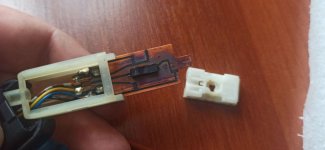

Перед установкой рычага, решил сделать очистку контактов, так как много информации, о плохом контакте в переключателе.

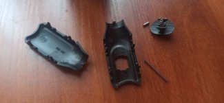

Снимаем кожух рычажка, подковыривая сзади, не спеша.

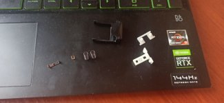

Аккуратно вытягиваем, так как может вылететь, как было у меня, благо пружинка улетела не далеко
Чистка спиртом не помогла, разбирал второй раз, контактную плату шкурьте 2000 наждачкой, убирайте слой черного пятна.
После чистки, естественно все работает, убирайте черный нагар.
