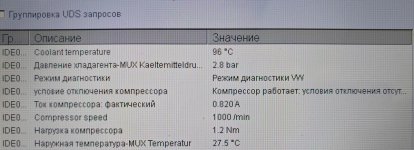

Вот такие данные есть.
Заранее благодарю за ответы.

Либо датчик давления врет, либо так заправили.. 2,8 это мало.
Датчик давления стоит на жидкостной линии нагнетания ( может на В6 в другом месте?). Даже для отключенного кондиционера это мало.
Перед заправкой опрессовывали, 16 атм держал 10 минут, потом заправляли.
А, может быть, что из-за неисправного датчика система не холодит при рабочем компрессоре?
Я бы сначала разъём этого датчика проверил и сами провода тоже, а уже потом на датчик грешил.
А не проще, до того как на что-то грешить, реальное давление манометром померять?
Это слишком просто.Надо помучиться.
Датчик на диагностике вылезет, если это он. Бывает два датчика - по одному на трубе.
Если компрессор не включается,то ему давления не хватает.
