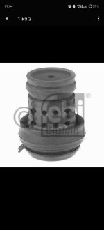

Всех приветствую, имеется agg мотор на акпп. Стоит нехилая вибрация по кузову, под сиденьем на руле, везде. Менял все опоры абсолютно, на акпп гидро febi, справа сзади кортеко, переднюю ставил кортеко, щас meyle. Вибрации стало ниже только когда заменил кронштейн передней опоры.
На яме если трогать заднюю часть, а именно подрамник, вибрации на нем нет, задние подушки ее гасят всю, вибрация идёт с передней части где передняя подушка. Как писал, пробовал несколько передних подушек, толком ничего не менялось.
Так в чем вопрос. 1.Поможет ли снизить вибрацию если поменять опоры траверсы подрадиаторной балки? Резинки что через них балка крепится к кузову?
2. Возможно ли поставить другую подрадиаторную балку с гидро опорой передней? Стоит щас опора как на первом фото. Поменять на балку для гидравлической - фото 2?
Ставились ли балки с гидравликой передней на б4? Также в стоке у меня есть климат с кондером. Есть ли различия между балкой с кондером и без?
Рукой пощупай, насколько вибрация через них передаётся.
Не думаю за за его жизнь менялись подушки траверсы. Но вопрос в другом. Даст ли замена этих резинок результат, что через них балка радиаторная к кузову крепится
@ignat вибрация просто по переду идёт, от передней подушки дальше по кузову
@ignat говорю же, передаётся. Они вообще должны демпфировать её?
Передняя траверса двигателя крепится к лонжеронам через резиновые демпферы. Возможно, и им погрустнело, хотя, честно сказать, никогда с таким не сталкивался.
@Фил-2000 а что касаемо балки самой. Возможно ли перейти на которой гидро опора?
Почему вибрация,надо первопричину искать,а потом подушки менять,почему двигатель так жёстко работает,ну и выхлопную посмотреть надо,на 2Е больное место 2 коротких гофры от коллектора на приёмную трубу,мож у тебя там вообще напрямую стоит без гофр.
Вот именно. Надо искать, где вибрация начинается. А не уже потом ей пути пытаться перерезать.
А то так можно и сиденье помягче и рулевое подвесить. И пусть остальное отдельно трясётся.
Она нахрен не нужна, на 2Е и его наследнике AGG офигительная конструкция передней опоры и безо всякой жижи, как на ВРШ, но размером чуть поменьше. Она составная цилиндрическая, а не этот долбаный блин, как на ABS, из которого частенько вырывает болт, и досвиданья опора...
@ignat, про сложности выстараивания взаимосвязей я понял, что таковы есть. Но реально, написал, в шапке и позже лично ответил. Вибрация идёт !спереди!
Всего лишь был задан вопрос по путям решения, если не знаешь промолчи.
@kalifornia просто для справки. Недавно прогорели штаны приёмной трубы о чем ты говорил, я заварил эти две штатные гофры, поставив одну ниже, для лучшей ремонтопригодности в дальнейшем. Вибрация ни на тон не изменилась
У тебя подушка вибрацию не гасит, а ты уже за подушкой её победить пытаешься.
