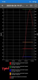

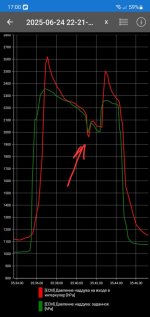

По надуву вроде всё нормально. Стрелкой показан момент рывка(троения наверное).

@Николай333 , смотри потоковые данные в момент рывков, это могут быть дозы впрыска по цилиндрам/баланс. А также время впрыска. Ну и в Екатеринбурге должны быть нормальные дизель сервисы.

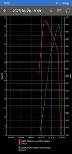

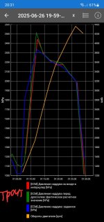

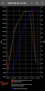

@Саня TDI Сегодня делал замеры. На 4 передаче обороты от тысячи почти до отсечки. Дерганья присутствовали на высоких оборотах.

@Николай333 ,криминала не видно, чуть-чуть второй цилиндр слабее других, но это не критично. По коробке нет ошибок? Уровень масла в коробке?Можешь объяснить как проявляется дерганье, на высоких оборотах, как троение, отключение цилиндра?
По поводу ошибки, то скорее всего экология криво отшита, т.е. вообще не отшита, когда пытается прожечь сажевый, сваливается в слишком богатую смесь, но не понимает,что прожигать уже нечего.

@Николай333 еще вариант перед тнвд давление топлива померять, особенно при проблеме.

Низкое давление стоит все таки проверить.
