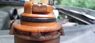

всем привет.

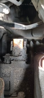

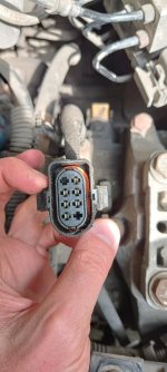

сегодня обнаружил течь масла по задней части акпп, и предположительно течь из под многофункционального выключателя.
видно там плохо и места мало - сфотографировать нормально не получилось, но на картинках вроде как из под него, там больше ничего нет!
этот выключатель идет с уплотнительным кольцом, и кольцо вроде можно заказать отдельно.
вопрос: сложно ли меняется эта деталь? выглядит как-то неоднозначно. ни за что там внутри цеплять не нужно, просто открутил и прикрутил новый?

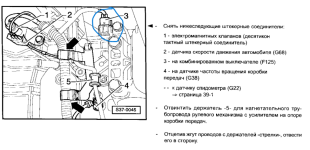

вот этот момент мне в нем не понятен:
Сложно вынуть сам МФП без повреждений, он очень плотно сидит, даже на снятой коробке помудохаться приходится, а уж на месте - :facepalm:...

Т.е. надо новый заказывать, а старый скорее чсего сломается при выковыривании?

С очень большой долей вероятности. Ещё и пластик с годами становится хрупким, от постоянных температурных градиентов.

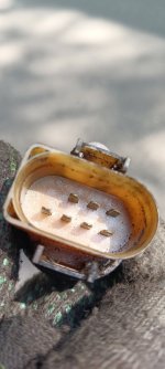

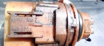

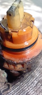

Полез сегодня посмотреть, что там к чему.
Датчик легко отделился от коробки, повезло.
Видно, что кольцо не держит уплотнительное, в остальном датчик еще походит, оригинал.
IMG_20250610_104442.jpg IMG_20250610_104448.jpg IMG_20250610_105340.jpg IMG_20250610_105441.jpg IMG_20250610_105938.jpg IMG_20250610_105952.jpg
Повезло! Меняй кольцо и вперёд! :drive:
