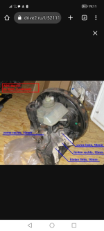

Добрый вечер. Имеется авто Passat B4 1993 г.в., 1.8 ААМ, на авто установлен гтц с АБС (фото будет ниже), хочу заменить на гтц без АБС. Расскажите, что для этого нужно и с чего начать. Возможно кто-то уже делал, поделитесь опытом.
Нужно подключить трубки от колес к новому гтц. Было 2 дырочки в ГТЦ - станет 4, от каждого колеса. Т.е. скорее нарастить имеющиеся от блока АБС.
еще педаль начала проваливаться, вообще не жесткая, под самым концом хватают
Это может быть связано вовсе не с блоком АБС, который ты хочешь выбросить)
