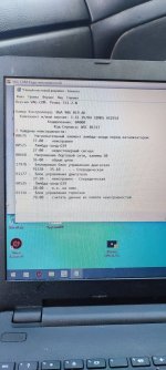

На данный момент времени, эти три неисправности. Первые две со мной живут уже полтора года, а третья периодически выскакивает и пропадает.

Похоже,ты не понимаешь сути ошибок.
У меня с этими ошибками машина отработала без проблем полтора года, все измеряемые группы были в пределах нормы, а теперь меня смущает увеличившееся в 6 раз время впрыска, когда ничего не поменялось
