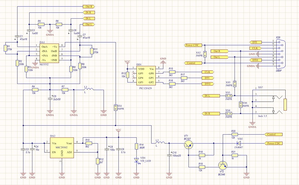

Line In у нее работает? Почему многие пытаются эмулятор CD впихнуть, имея линейный вход?
На сколько я знаю, чтобы заработал Line in надо чтобы она увидела CD ченджер. Ну или его эмулятор. Наверняка где-то в инете есть схемы как активировать этот самый вход, но я до этого не дошёл. Там должно быть не сложно - какой-нибудь ардуинки хватит, но нужно знать протокол и команды.
Собственно эмулятор это и делает. Воспринимает команды с магнитолы для CD ченджера, а управляет уже каким-то своим mp3 плеером или Bluetooth модулем.
Если найдёте готовый проект - кидайте сюда, повторим. Может даже здесь же где-то уже есть. Я не заходил очень давно поэтому не в курсе. )

Ченджер имеет выход, а магнитола под него вход. Отдельного свободного линейного входа как такового нет. Используют вход магнитолы для ченджера как линейный.
TDA7313 управляется по I2C шине. Если дело только в том, чтобы переключить её вход, то, возможно, это сделать не так и сложно. Я пробовал подключать похожую микросхему к ардуинке. Скорее всего даже полный аналог 7313, но с другой маркировкой. Под неё даже готовую библиотеку находил. Там так же 3 входа + регулировка громкости, НЧ, ВЧ и баланса и всё работало. Китайцы продают на ней готовые модули, но маркировку затирают. )
