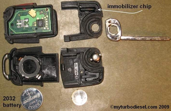

Вчера решил поменять корпус ключа, все внутренности свои в новый корпус поставил и батарейку новую поставил т.к. та подсаживалась, и вот вечером поменял утром выхожу ключ поворачиваю, машина заводиться и глохнет, начинает моргать машина с ключем и пишет типо иммобилайзер активен(перевод с немецкого) гуглил гуглил много что говорят, подскажите кто с таким сталкивался? Что делать 🥲
чип точно не трогал, ничего там не отломил?
Нет, я открыл в ладошку его аккуратно выложил и переложил в другой корпус
@ZEMLYAK 86 а нет, я видимо дятел 🤣🤣 но еще какой то дятел его супер клеем залил
@ZEMLYAK 86 он же в стеклянной колбачке? Его можно аккуратно ацетоном или для снятия лака
да хз смотри сам по месту как его демонтировать, я же не вижу как он залит
На рабочей машине как-то сломался силуминовый выкидной держатель ключа-брелка. Купил новый корпус с выкидным держателем, из старого корпуса аккуратно выковырял стеклянный транспондер иммобилайзера (был залит силиконом), вложил в новый корпус, прижал маленьким кусочком поролона, какой используют при укладке ламината, переставил сам нож ключа, плату. Всё закрыл - нормально работает.
