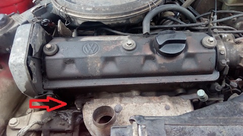

Добрый день
Кто знаток что за двигатель
По документам 1.3 джета 2 1987года
Похож на 1.6 ABU
Маркировка на двигателе смазанная
На бирке на крыле АВЕ
Отручивал свечу ход вместе с свечным колодцем 120мм
Диаметр не знаю поршневой

Голову не охото скидывать.Маркировка
Ход правильно померяй.это ты померял расстояние от свечи до НМТ.
С виду 1.4 и 1.6 одинаковые.
Ход 75 и 86 соответственно.
Голову не охота скидывать.Маркировка странная похоже на SB но этого не может быть

Зачем скидывать?меряешь так же через свечу.в вмт и нмт.разница и будет ход.
У 1.3 ход 72 мм.

Так я и поменял выставил в ВМТ поршень вверху плюс по рискам.Получилось 120мм.Минус длина свечи.Там получается чуть больше чем 86
Тебе подсказывают ход меряй,а не длину.
Блэт! ХОД ПОРШНЯ померяй!

Что так от НМТ до Посадочного места свечиЧто Ход поршня от НМТ до Верхней
это всё примерно без снятой головы.Свечной колодколодец по отношению к поршню под уклоном.
Ход от НМТ до Вмт примерно 81-82 ну это погрешность измерения наверное.Суть вопроса в другом кто может встречал маркировку на фото выше

Если 82 то 1.6,а если 1.3 должно быть около 72 мм. ход,надо точно вымерить.

Ну да ближе к 86.Значит 1.6
Что тебе даст эта маркировка?
Да ничего особого.Просто капиталить его весной давление масло мучило.Зумер пищал на 2т.Механический вывел.И масло пару раз менял.20/50 манойл не помог.залил сентетику 10/60
Пока ездить можно на холодную за 5 горячию 1.5.на 2т 2.2.До этого замены 2т 1.5 было давление
Присмотреть запчасти на будущее

По маркировке точнее будет
Хватит изгаляться. ТС, сделай фотку мотора как на моём фото. И сразу всё станет понятно.
