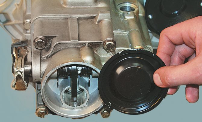

Нет.выжимной подшипник стоит в кпп им шток выжимается.нужно выковыривать зеленую заглушку с торца кпп.
Если он клинит,то шток не крутится и его жрет.

Аааа, выжимной подшипник , который под зеленой круглой крышкой на кпп за левым колесом? На который давит крючок? А почему тогда вибрация в педаль сцепления? Вибрация - это когда шток давит на выжимную тарелку не по центру, набил выработку не по центру !

В итоге. Развалился вот такой выжимной подшипник, курок стерся и давил напрямую на шток.
В итоге. Новый комплект сцепления KRAFTTECH с выжимной тарелкой, новый выжимной, новый курок, шток, сальник штока, направляющая втулка штока.

Судя по курку,там выжимной в корпусе вращался.новый без люфта в корпусе ходит?
С таким типом привода выжимного не сталкивался, но логика подсказывает что шток д.б. все время поджат слегка к выжимной тарелке выжимным подшипником, который по идее д.б. подпружинен. Т.е. если нет постоянного поджима штока к тарелке- его конец норовит центробежкой отбросить от центра, как следствие- та самая вибрация педали и ускоренный износ напр.втулки.
П.с. нашел фото амулетовской КПП, вроде то же самое. Видна пружина, поджимающая курок к выжимному путем вращения вала курка:
Видна пружина, поджимающая курок к выжимной у путем вращения вала курка
Пружина оттягивает курок от выжимного.и шток в том числе.
Если трос не саморег,то должен быть свободный ход лапки .около 4 мм.что бы шток и выжимной постоянно не крутился.
О как. Был уверен, что раз выжимной и напр.втулка находятся внутри кпп- смазки им хватает с избытком и износ минимален.
