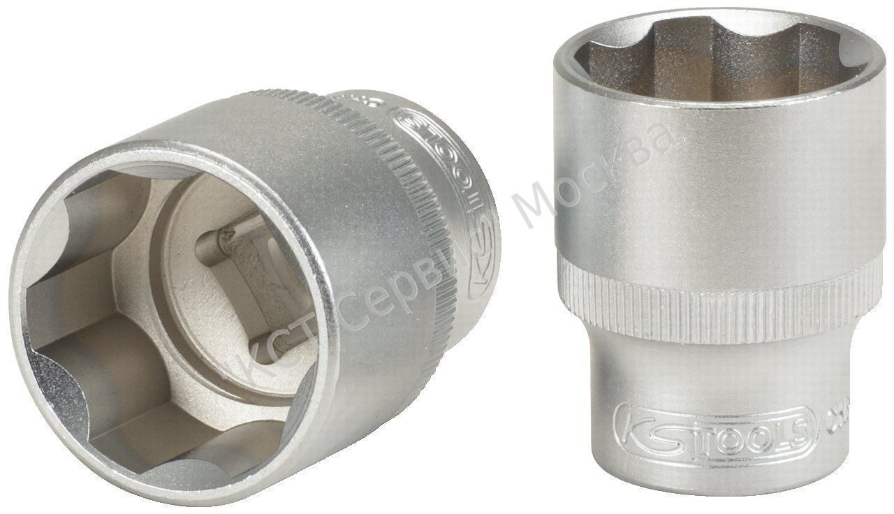

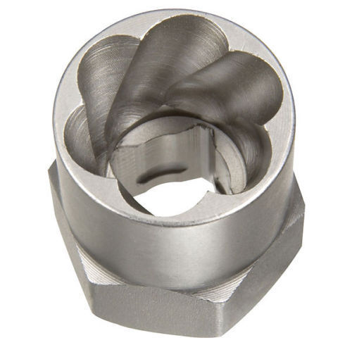

Нет. Есть два типа торцевых для слизанных болтов/гаек, один я выше опубликовал. Такой:После рожковых "слизываний" нормально болты открутятся шестиграной(не двенадцати) головкой с удлинителем.
