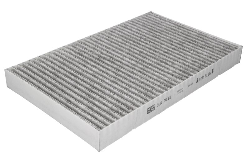

Пацаны, есть фильтр на сотке С4, но с климой он за испарителем, и не цилиндрический, а плоский.
Надо покопаться чутка, и найдётся место для него. Вставляется в заднюю часть испарителя под правым дворником. Возможно, придётся снять рычаги дворников и планку под ними. Также возможно, что старый фильтр давно превратился в труху и пыльцой был высосан вентилятором в салон, остались только боковые фрагменты. Вроде там есть крышка фильтра, крепящееся тремя болтиками, под ней вертикально вставляется фильтр.
