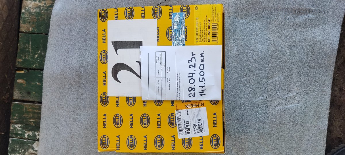

Какого производителя взял?..
Мне тоже на 4 бара нужен, а в продаже сплошняком трёшки одни...

Фигасе! Сколько отдал?

Некисло!..@Фил-2000 на фото бумажка с ценой! 6300.на эмексе.
Прикол только в том, что он давит 5 кг и фильтр сука не скидывает на 4 кг.Фигасе! Сколько отдал?
