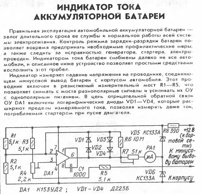

это ж надо мозжечок напрячь
Да, но помимо этого нужен еще и калькулятор, что бы арифметические операции производить. Вот и получается, что слишком сложная система диагностики силы тока: калькулятор и еще мощный резистор. А если ток стартера померить - то резистор нужен супермощный!
