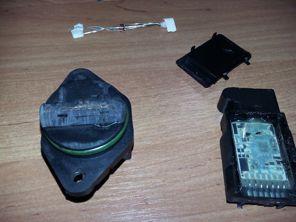

Если диод между 4 и 5 контактом то скорей всего китайцы применили ноу-хау, которое описано у этого блогера:

На сколько помню это контакты не для диода,а датчика температуры воздуха,используется не везде.На моторах,где не используется,на разъем приходит 4 провода.
Этот диод - датчик температуры всасываемого воздуха. В некоторых моторах (с турбиной) такой датчик есть в измерителе давления во впускном коллекторе, тогда в ДМРВ его может и не быть.
