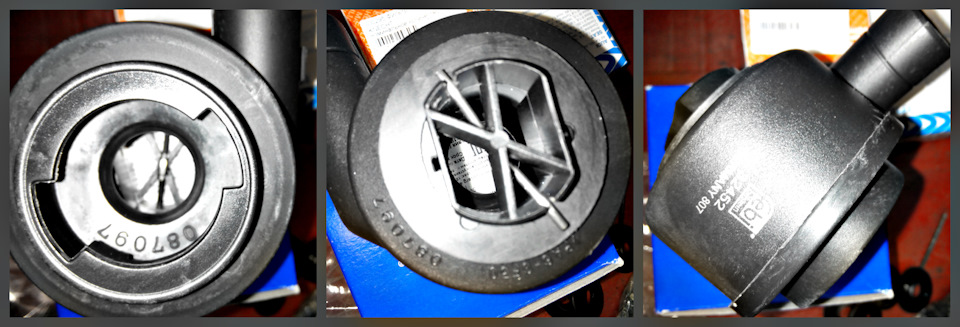

Схватили морозы -22 утром было. Как обычно прогрелся до рабочей и поехал с работы домой. В общей сложности 12км. При подъезде к дому слышу как мотор работает «как без масла». Благо до дома 200м оставалось. Открываю капот и слышу что-то шипит. Вокруг щупа масло. Поднимаю щуп, а в канале щупа масло. Все понятно, опять этот чертов сапун замёрз. Выкрутил маслозаливную крышку и масло спустилось. в базе знаний не нашёл ничего про доработку. Что мне с ним нужно сделать, что бы такого в морозы больше не повторялось? Раньше в морозы снимал крышку и ездил так, но проблема опять пришла. Видимо болезнь этих Сапунов. Мыл его 500км назад
